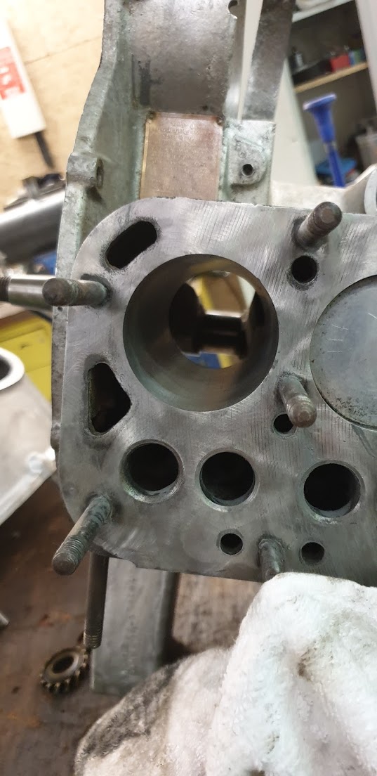

Message  m gosset le Ven 22 Mar - 9:18
C' est peut etre le resultat d' une illusion optique , mais la surface du bloc presente des stries ..
Cabriolet 5 hp Thomassen. 554dc310
... semblant  resulter d' un surfacage grossier . ! ?
En comparaison , un surfacage normal :
Cabriolet 5 hp Thomassen. 0d40b710

Message  Fer le Ven 22 Mar - 17:22
Nettoyé sans demontage des goujons?

Message  Giovanino le Ven 22 Mar - 19:00
On dirait qu'il y a une micro fissure entre le trou et le cylindre sous le goujon en haut a gauche

Message  Crucifix Christophe le Sam 23 Mar - 9:24
Cabriolet 5 hp Thomassen. 20190316
Bonjour à tous
Nous avons eu la meme question
mais après contrôle cela devait être une trace et non pas une micro fissure .... ouf
