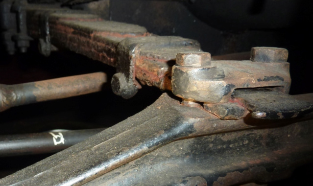

J'ai une question concernant les ressorts avant. Il y a un espace dans la pince à ressort avant (voir photo).

Bonjour, en réponse la bride doit être en contact avec l'essieu aussi il faut ajuster en largeur la première lame qui doit rentrer dedans.
la cale en carton backélisé est effectivement à la bonne place : c'est un montage d'origine pour éviter un contact fer sur fer.

.."..question concernant les ressorts avant. Il y a un espace dans la pince à ressort avant "
... sur la mienne , cette bride 10872 , de largeur 42 mm :
Cales des ressorts 66243910
... ne touche pas l' essieu .
Elle ecrase la lame maitresse ( largeur : 50 mm ) sur  l' essieu et comme sur la photo de Philip ;  cela  laisse un espace entre le dessus de la deuxieme lame ( largeur : 28 mm) et le dessous de la bride , ce qui permet a cette deuxieme lame de glisser longitudinalement sur la maitresse.

oui la lame maitresse est bien pincée par la bride et la deuxième lame glisse dans la bride
la lame maitresse à même deux encoches pour le passage des boulons et est bien solidaire de l'essieu avant
la première photo montre une lame maitresse très épaisse et sans encoches avec un jeux trop important pour la deuxième lame.
ma première réponse ne convient pas car si la lame maitresse n'est pas pincée l'essieu n'est pas attaché !
