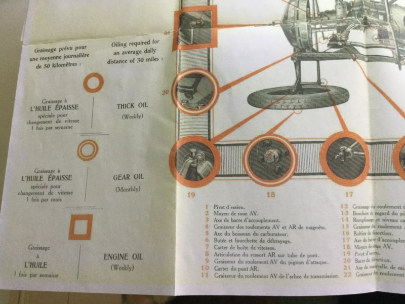

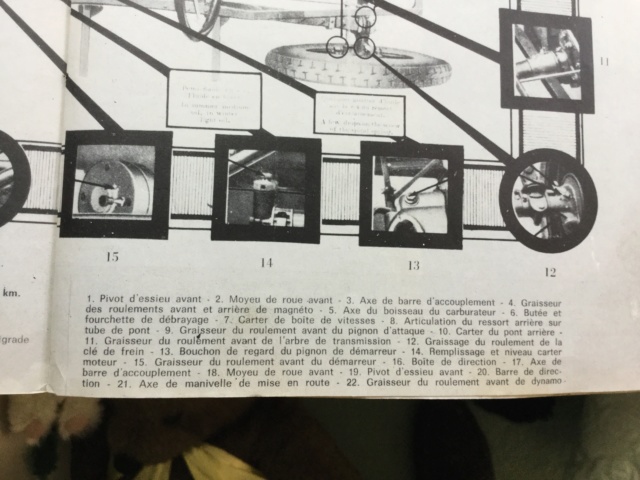

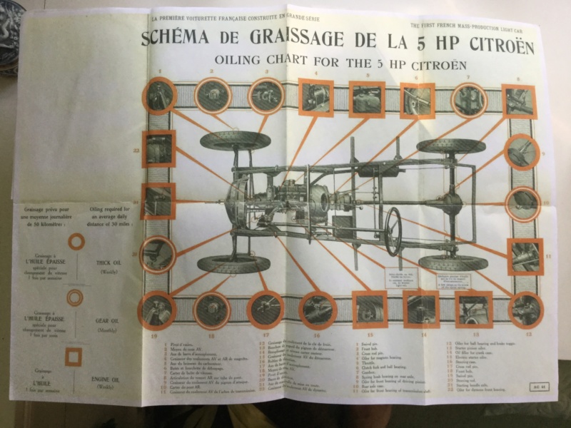

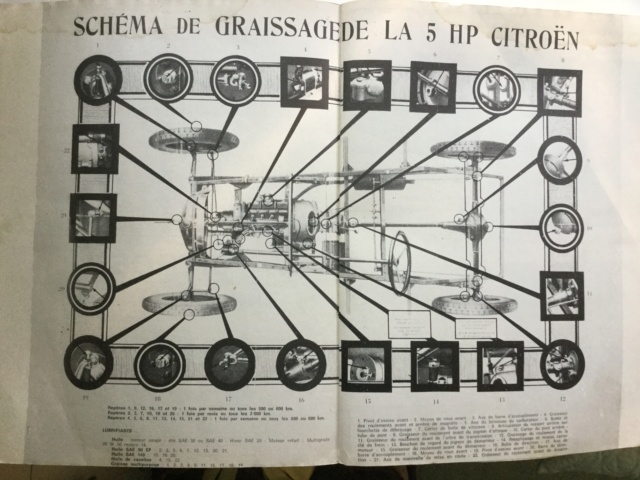

Message  m gosset le Lun 2 Juil - 9:22
Bonjour Philip
Sur ma 5 HP , tous les graisseurs sont Tecalemit.
Dans la Notice D ' Entretien Citroen , le graissage des pivots est avec de l' huile epaisse:
https://mon-partage.fr/f/L7Anlv8o/
Ceci est le tabeau attache a la Notice d' Entretien reeditee par l' Amicale :

Par contre , sur le tableau de la RTA , c'est avec de la graisse.

Dans le Notice d'entretien et la Pieces Detachees, je vois des graisseurs (ou des huilers?) qui sont différents du type Tecalemit. Je suis sûr que le type Tecalemit fonctionnerait, cependant. Ma seule préoccupation était les pivots d'essieus. Comment la graisse atteindrait-elle le fond des pivots? D'autre part, une huile épaisse les lubrifierait bien.

Message  m gosset le Mar 3 Juil - 23:31
je crois qu' avec de la graisse , celle ci va sans probleme au fond des pivots grace a la pression.
mais a l' origine , on employait de l' huile epaisse et c' est pour cela qu' ils utilsaient les graisseurs Stauffer qui avaient une petite reserve d' huile qui pouvait couler  lentement .
Ceci est seulement mon explication !
