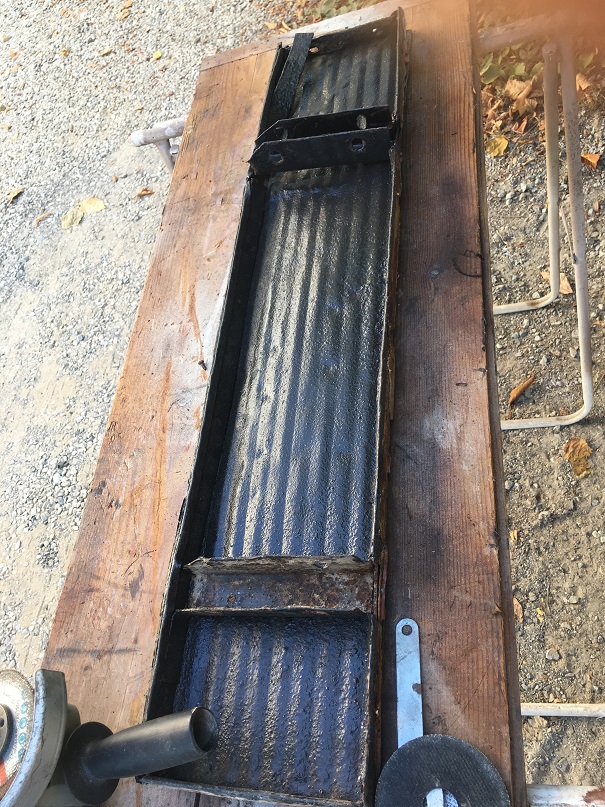

pour poursuivre on a entamé les marche pieds, pas grand chose de récupérable..
restauration cabriolet nr 10380 - Page 3 Img_3015
On a refait la structure du marche pied en alu, comme ça plus de rouille !
restauration cabriolet nr 10380 - Page 3 Img_3016
Et hop ajustage avec l'aile c'est tout bon !

Message  sarahconnors le Lun 22 Oct - 14:50
Ouaip ! les coulures se poncent alors que les manques...
J'ai chargé en peinture, je ferai surement un poli lustré a la fin.
Maintenant place au remontage

Message  moulino51 le Lun 22 Oct - 17:03
sarahconnors a écrit:Ouaip ! les coulures se poncent alors que les manques...
Oui, je pensais au poli-lustré, c'est du boulot, mais reste possible sur une peinture non métallisée.
La, dans une paire de mois, tu vas mettre la clé de contact et vroum Laughing
