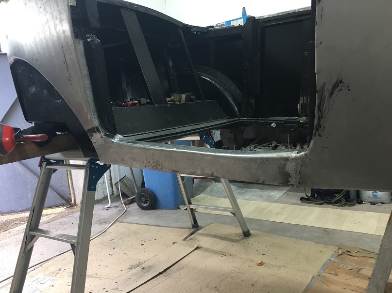

Le tolage , c'est long mais on y arrive..
Tolage du coté
restauration cabriolet nr 10380 - Page 2 Img_2813
restauration cabriolet nr 10380 - Page 2 Img_2814
On prepare les nouvelles pièces de tole :
restauration cabriolet nr 10380 - Page 2 Img_2815
En tout et pour tout il aura fallu 2 plaques de tole pour tout refaire:
- 2m x 1m en 1mm
- 2,5 x 1,25 en 1 mm
Le coffre en cours

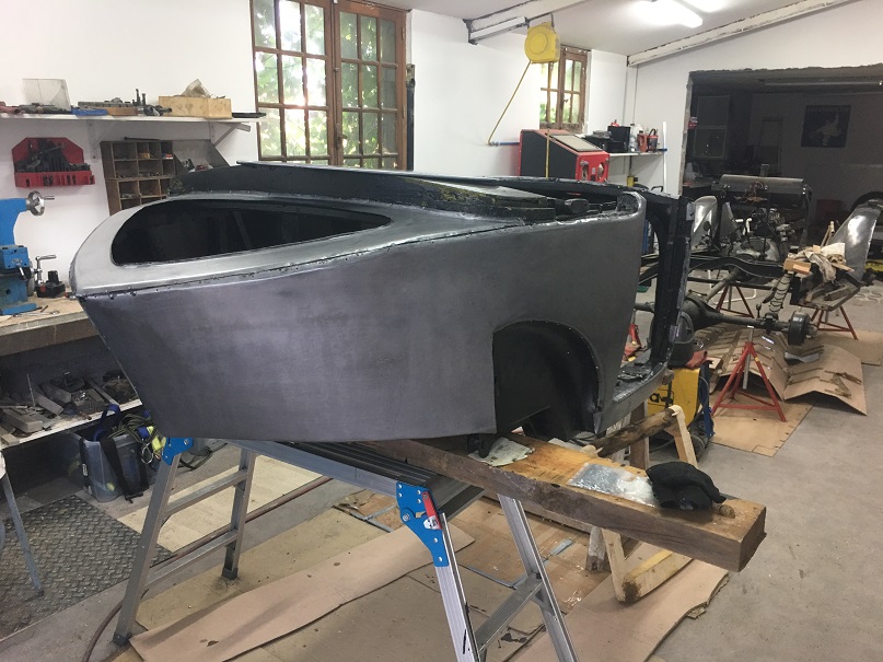

On attaque le coffre et le 2eme coté
restauration cabriolet nr 10380 - Page 2 Img_2817
restauration cabriolet nr 10380 - Page 2 Img_2818

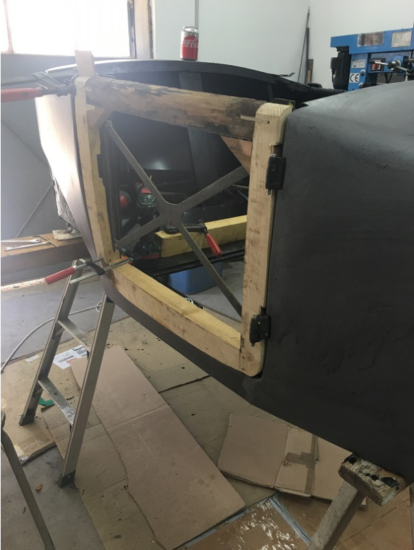

la trappe de coffre est refabriquée en supprimant le jeu dans les charnières
restauration cabriolet nr 10380 - Page 2 Img_2821

Message  sarahconnors le Lun 9 Juil - 12:33
la boucle est bouclé, on a tolé tout le tour et on revient au point de départ :
restauration cabriolet nr 10380 - Page 2 Img_2910

On refait la porte, c'est pas une partie de plaisir :
restauration cabriolet nr 10380 - Page 2 2018-014
Ben ça va pas...
restauration cabriolet nr 10380 - Page 2 2018-015

Bon finalement on a refait la porte car elle était trop courte, puis habillage avec de la tole neuve et enfin formage de la cornière alu, ouf !
restauration cabriolet nr 10380 - Page 2 Img_2917

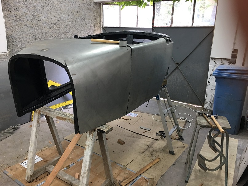

On attaque le capot,
la charniere d'origine est morte,
restauration cabriolet nr 10380 - Page 2 Img_2919
on va la refabriquer
restauration cabriolet nr 10380 - Page 2 Img_2918
Decapage du capot et ajustage de la charnière
restauration cabriolet nr 10380 - Page 2 Img_2920

on a remis la caisse sur le chassis, pour un montage à blanc :
restauration cabriolet nr 10380 - Page 2 Img_2921
On a refait la cloison parefeu ajusté à la nouvelle caisse
restauration cabriolet nr 10380 - Page 2 Img_2922
Essai du capot et ajustage des jeux
restauration cabriolet nr 10380 - Page 2 Img_2923
Il n'y a plus qu'a débosseler le capot car plusieurs générations de carrossier ont sévis... du syntho partout !
Puis il trempera quelques jours dans un bain d'électrolyse "maison" pour dérouiller le tout et enfin phospatage

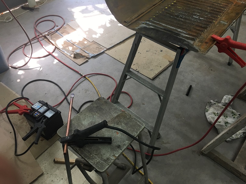

Pour ceux qui voudraient se faire un marteau à rétreindre pas cher ! une batterie, un tube cuivre et hop c'est fait !
restauration cabriolet nr 10380 - Page 2 Img_3012

Message  Jean-Marc Sabouraud le Jeu 2 Aoû - 19:03
Explique un peu ta technique du marteau à rétreindre ?
En tous cas joli travail de restauration.
Attention aux règles de sécurité à apprendre au jeune mécanicien tourneur.
Messages : 408
Age : 58
restauration cabriolet nr 10380 - Page 2 Empty Re: restauration cabriolet nr 10380
Message  sarahconnors le Ven 3 Aoû - 11:30
Jean-Marc Sabouraud a écrit:Bonjour,
Salut le principe est très simple, une tole que tu chauffe se rétreint, on appelle ça un point de rétreint.
C'est le principe des marteaux electrique de carrossier
Mon système se compose de 2 cables de batterie et d'un bout de cuivre (un bout de tuyau de plomberie) . le + de la batterie sur le capot, le - sur le bout de cuivre.
En faisant toucher le bout de cuivre sur le capot je provoque un court circuit qui chauffe la tole. Le cuivre d'adhere pas sur le fer donc il n'a pas tendance à se souder
Puis on refroidit rapidement l'endroit chauffé avec un chiffon mouillé et hop le tour est joué !
Ce procédé est "magique" sur les toles qui font "clong clong" quand on appuie dessus

Message  Fer le Ven 3 Aoû - 11:45
On peut-faire ca aussi avec une tronconneuse avec une disque de Acier inox a la place de discques coupantes. La friction chauffe le metal a une endroit precis.
Messages : 1732
Age : 58
Message  sarahconnors le Ven 3 Aoû - 13:44
Fer a écrit:On peut-faire ca aussi avec une tronconneuse avec une disque de Acier inox a la place de discques coupantes. La friction chauffe le metal a une endroit precis.
exact, je me sers aussi de cette méthode pour les "petits " défauts mais pour les gros enfoncements je prèfère le marteau electrique

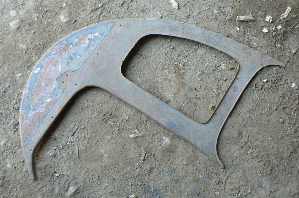

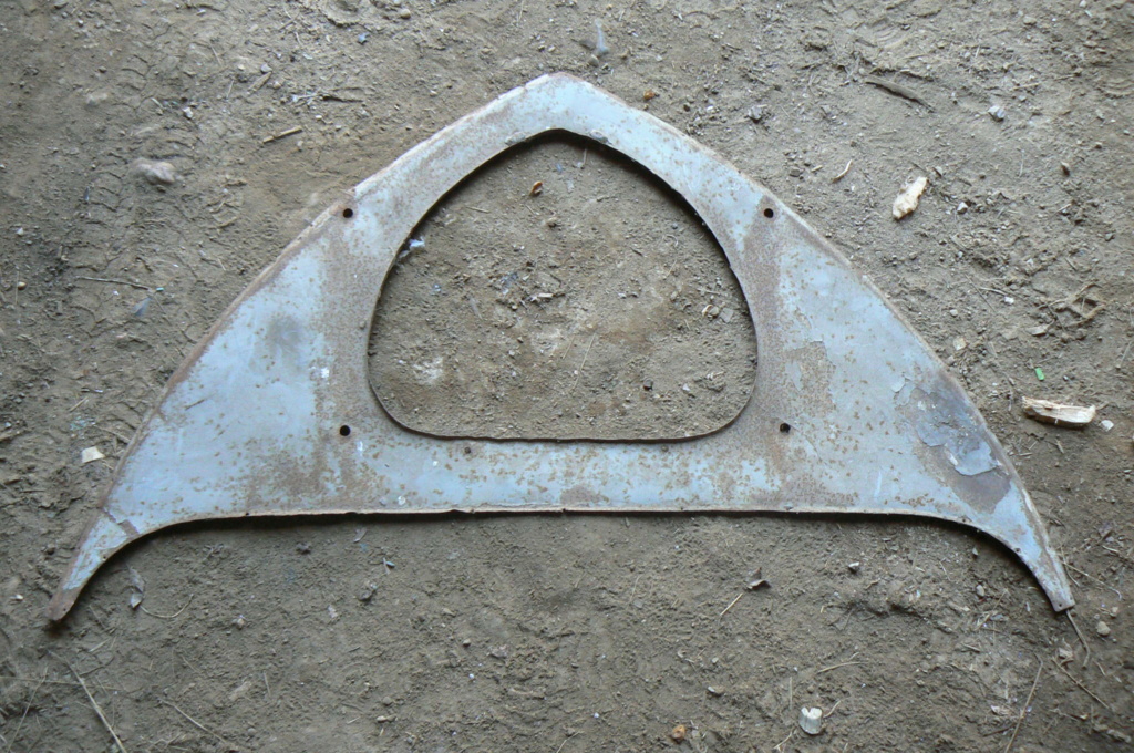

Je trouvais ton ouverture de coffre très grande, et j'ai retrouvé ça dans mes archives :
restauration cabriolet nr 10380 - Page 2 P1130410
qui est une tôle d'origine.
Sinon très bon boulot !

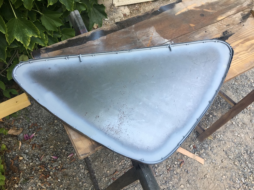

Pour ceux que ça intéresse, voici une tôle de trèfle :
restauration cabriolet nr 10380 - Page 2 P1130411
