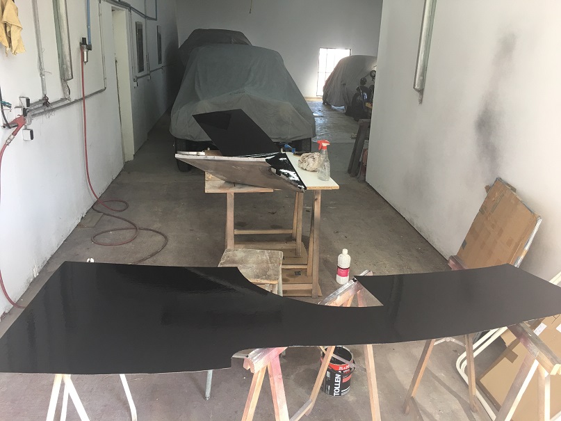

Message  sarahconnors le Lun 18 Juin - 12:11
Bonne remarque..de l'amiral
Du coup on a peint toute la caisse en noir avec de la peinture "faite pour".
On a aussi peint l'intérieur des toles avant la pose définitive :
restauration cabriolet nr 10380 Img_2810
restauration cabriolet nr 10380 Img_2811
Et enfin on a commencé le tolage final avec des clous zingués à tète plate
restauration cabriolet nr 10380 Img_2812
Ca commence à le faire !

restauration cabriolet nr 10380 2018-012
