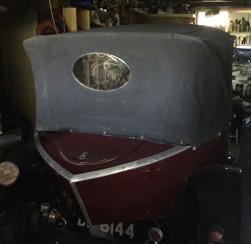

Bonsoir, afin de faire la capote de mon torpédo 2 places je cherche quelle est la forme de la lunette arrière (carré, rectangulaire,ovale, ronde)et de sa dimension ainsi que sa position.
A voir plusieurs voiture je pense quelle est ovale.
Cordialement Bruno

Bonjour, merci pour les photos je pensais bien quelle était ovale et je veux bien les dimensions de cette lunette ainsi que la position en hauteur.
C'est une pièce neuve ou c'est toi qui là fabriqué ?
Cordialement Bruno

Message  m gosset le Jeu 3 Mai - 17:32
De toute facon , c’ est un ustensile plus decoratif que pratique !
A titre d’ information , sur la mienne la lunette ( interieur ) fait 18,5 x 31 cm . le centre est a 32 cm du plan du coffre .
lunette de capote E28caf10
Messages : 1550

Message  amicale5hp le Ven 4 Mai - 7:13
Concernant la lunette arrière l'habillage ovale était en laiton nickelé sur le torpédo, trèfle et cabriolet ou rectangulaire en Alu était une monte d'origine.
Sur l'extérieur, partie laiton emboutie avec des vis soudées a l'étain, et a l'intérieur une partie plate en métal, qui faisait serrage.
Le mica était cousu sur la toile, et ensuite montage des enjoliveurs. Quand même plus jolie côté finition.
