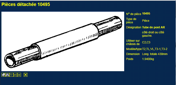

ces le tube de trompette du pont qui ces sectionner en deux donc la roue a reculer encore la je l'ai emboiter ces pencher sur l'arbre de roue qui est todu j'ai pas encore ouvert le pont sa doit pas etre beau dedant je pense que le satelitte et couronne le paquet de lame de ressort aussi est toudu ont du subir un bon cou

Il semble que le tube 10495 s' est demanche du corps de pont 10494
... certainement un incident rare .
... rien a voir avec l' embrayage .... mais peut etre provoque par le brusque blocage du frein en marche arriere ??
Peut etre reparable ?
