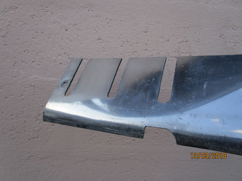

bonjour comment est faite la modification des frein pour coupler au roue arriere
moi j'ai un axe d'un seul morceaux donc les deux roue tire en meme temps j'ai toujours le frein de boite qui freine en dernier et le frein a main est toujours relier au roue arrierer et une tige qui relie la pedale pare contre au debut la tige etait fixer a un fer plas souder au bas de la pedale mais sa tirai pas assez
dont le restaurateur avais percer plus haut au bas du coude donc j'avait ete obliger de decouper le rebort de la tole alu de pedale
la pedale ne me plai plus je trouve cela fragille car il a falu quel soit limer pour la chappe
comment sont vos modif svp
modification de frein Img_0320
modification de frein Img_0321
modification de frein Img_0322
modification de frein Img_0323
