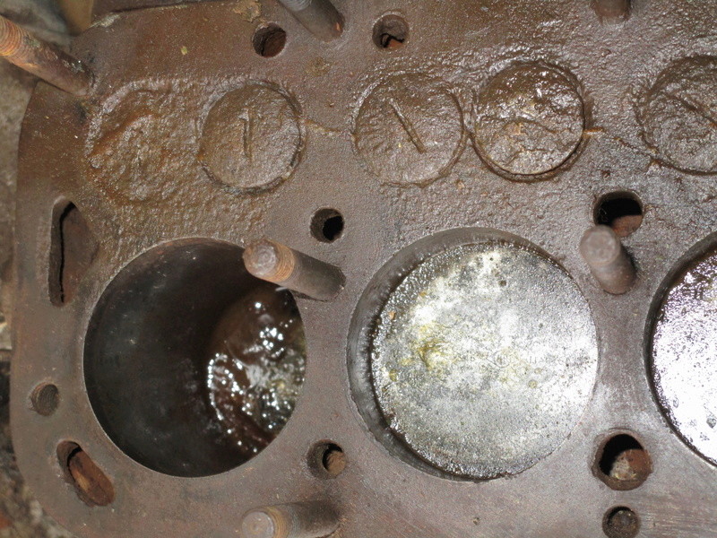

Réfection Moteur Empty moteur
Message  tréfle le Ven 9 Fév - 14:38
merci Mr gosset pour votre intervention informatique du changement de sujet
oui trefle 12 tu peut te permettre de me donner des idée ces se que j aprécie sur ce forum ces les échange d'idée  moi j'avai restaurer mon trefle en 2012 j'avait pas de pc a l epoque ni lva pour la restaurer j'aprend beaucoup plus maintenant depuis que je suis sur ce forum
la preuve tu me dit un bloc en hauteur 140 et passage d'eau dégager y a plusieurs modele de bloc j'ai jamais gaf a sa
a par l autre jour j'ai vu un moteur a vendre sur le bon coin et je me sui poser la question car il avait des inscription sur le haut du bloc sa m'a interpeler
mon moteur actuelle est equiper de piston en 57, 5 donc et je voulait retrouver un autre bloc moteur bon ba celui retrouvere m avance a riena partun jour y mettre des chemise seche mais le prix en vaux pas le cout
voici le moteur que j'ai vu en annonce en haut du bloc ces marquer ABM  et le bloc a des pastille de désablage sur le flanc j'avai jamais encore vu un bloc com sa
Réfection Moteur Af567f10
Messages : 388
Réfection Moteur Empty Re: Réfection Moteur
Message  Trefle12 le Ven 9 Fév - 15:00
Il ya differentes hauteur de boc moteur , dont un de 140 mm , c'est celui qui donne le meilleur rendement.
Forcement le tx de compression est un peu plus elevé , les pistons viennent affleurer le plan de joint.
Verifie qu'il ne soit pas gelé et en premiere cote si tu peux .
Degoujonner de tous les anciens goujons pour les remplacer par des neufs en acier de qualitée .
(en effet au serrage les anciens goujons s'etirent , a chaud plus tu serre plus il s'etirent comme du chewin gum.
les caracteristique des aciers de serrage son meilleurs aujourd'hui .)
Idem pour la fonte du bloc , les filetages sont fragiles et ont tendance a monter au serrage etant donné que tu a de goujons neufs , donc plus de force .
J'ai resolu le probleme en rajoutant des filets rapportés ( helicoil ) pour chaque filetage de serrage culasse .
Par insertion de ces helicoil tu augmente la surface de contact , tu passe de 8 mm a 10 don capacité mecanique de serrage plus elevée.
Une fois ceci realisé , tu n'aura plus de probleme de joint de culasse , ni de fuite d'eau dans les cylindres .( Fiabilisation sur le long terme ).
Messages : 516

Réfection Moteur Empty piston
Message  tréfle le Ven 9 Fév - 17:58
le bloc que j'ai mis en photo il fait 142 de haut pare contre les piston qui sont dessus devais pas aller jusqu en haut car on voit une trace noir d'au moins 5 mm ou les piston devait etre au point mort haut
pare contre sur mon trefle j'ai jamais fait attention si les piston affleure le plan de joint je sait que j'ai 2 faut filet helicoil car j' avais casser 2 goujons a ras le bloc du cote du collecteur échappement
Messages : 388
Message  amicale5hp le Ven 9 Fév - 19:02
Bonsoir Trèfle,
En effet ton bloc est mort en côte 57,5.
En effet il y a eu deux hauteurs de bloc. Tu as une différence de 4mm ; Sur un ,tu as les pistons qui arrive a 4mm et l'autre au niveau du plan de joint. Donc plus de compression.
Concernant le pied de bielle et la bielle ,tu peux légèrement surfacé. Cela se joue en 10éme de mm. Pour le passage d'huile et les coussinets bronzes il faut 3/10ème.
Messages : 1944
