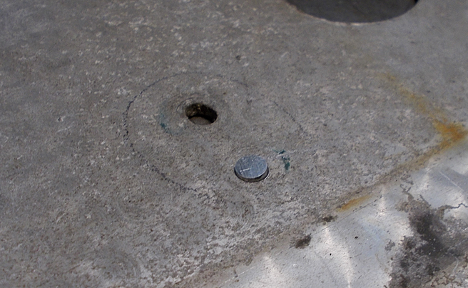

Mon tableau de bord ressemble a un passoir il y 24 trous de trop dedans. Je ne peut pas souder l' aluminium lors quoi faire? Je lu ici sur le forum une idee de boucher des grands trous avec des disques en aluminium. Tres bien. J'ai ici une tige en alu de 6mm. La moité des trous est moins grand. Mais parceque les bords des trous sont tous oxydés ou abimés je les percés a 6mm pour avoir des cotes droites et propres. Le tole du tableau est 4 mm d'epaisseur , je scié des morceaux de tige de 5 mm. Apres j'ai fixé le tableau sur le eclume, inseré le morceau de tige dans le trou et frappe doucement avec une marteau de carrossier jusque tout est bien plane et serré. Je veut bien remercier le donneur de cette idee. Faut encore chercher quelques tiges plus grands pour les autre trous.

En effet il y a des trous !!!
Donc tu dois avoir a gauche le trou pour la montre, a droite pour le compteur, le trou pour l’ampèremètre le contacteur de phare,
A côté du compteur, tu avais la lumière pour lire la carte ( origine cabriolet), le trou en dessous devait être le clignotant, les autres ne sait pas.
Ton idée est bonne, je sais pas si après un bon ponçage de l'ensemble ,les marques seront visibles. Mais si tu fait le bouchonnage tu devrais avoir quelque chose de bien.
Tu peux passer un vernis mat incolore pour que cela ne ternisse pas trop.
Allez bon courage.

La solution de découper une rondelle dans un barreau d'alu et de la mater dans le trou est la plus simple, mais elle restera visible puisque les matériaux sont d'origine différentes.
Il y aurait bien une solution en confectionnant des pastilles récupérées dans de l'alu d'époque (prélevé sur un TDB) mais il faudrait trouver un artifice pour pouvoir réaliser le matage car la tôle aurait la même épaisseur.

22 trous sont bouchez deja. A l'arriere j'ai touché une morceau reparé avec la discqeuse a lamelles par accident. Apres il n y a plus visible une difference entre les deux pieces. Mais je ne sais pas pour l'avant. On va voir.

Les bouchons sont partialement bouchonnes. Travail sale qui faut du concentration. Mais le resultat est jolie. On voit encore tres peu des trous bouchez mais aussi on voit encore tous les petits rayures et bosses anciennes. Mais comme ca la tableau de bord montre encore son age. J'aime bien ca.
