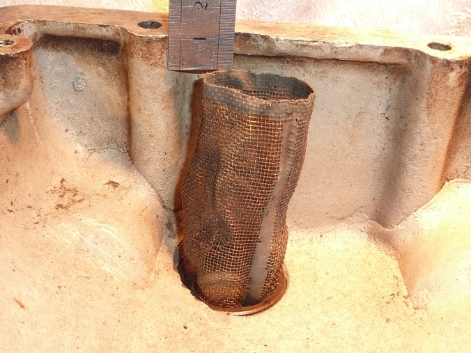

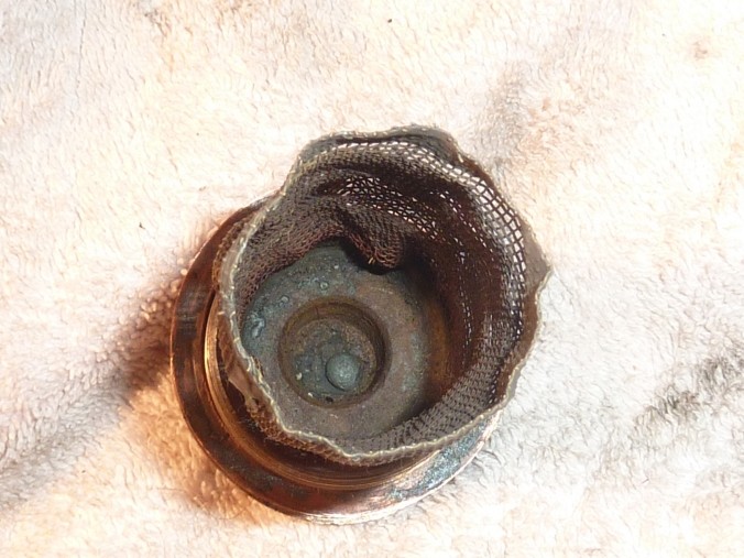

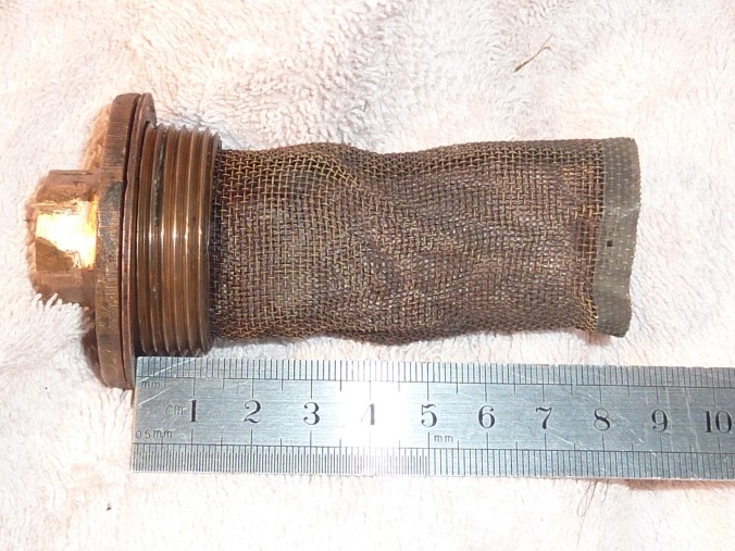

Message  m gosset le Mer 15 Nov - 7:49
Bonjour Jean Marc
les dimensions de la crepine sont : dia : 33 mm , hauteur 87mm
Mayonnaise 00110
Mayonnaise 00210
Mayonnaise 00310
Mayonnaise 00410
Ton “histoire de soupapes ... etc”  venait probablement de l’ eau qui oxydait les queues de soupapes
A plus tard
MG.

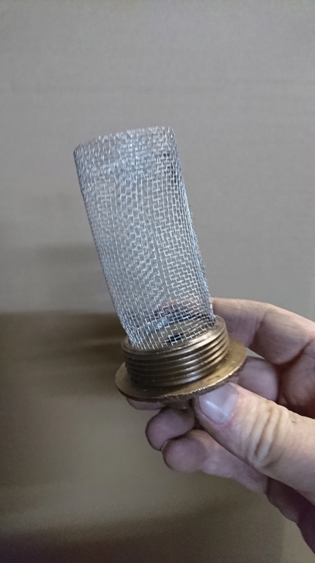

Message  Jean-Marc Sabouraud le Mer 15 Nov - 11:03
Super. Je vais, en parallèle, me mettre à la recherche d'une grille laiton pour pouvoir la souder à l'étain dans le bouchon. Le cordon de soudure sur les extrémités est une solution intéressante pour bloquer les fils.
J'avais fait une tentative de bricolage avec une grille de tamis de cuisine. C'est en inox :-( , infernal à manipuler et impossible à faire tenir dans le bouchon à la soudure tendre.
Sur la photo du bouchon, le joint est plat et en cuivre ?
Messages : 408
Age : 58
Mayonnaise Empty Re: Mayonnaise
Message  moulino51 le Mer 15 Nov - 11:48
Pour la cote 86 mm mesurée par Michel, j'ai 88 mm (ma grille n'est pas déformée)
Idem, j'ai aussi un joint cuivre plat (amha, ça ne doit pas être super étanche et il vaudrait mieux y ajouter du joint papier ou plombier)
Messages : 373

Message  Jean-Marc Sabouraud le Jeu 30 Nov - 12:34
J'ai trouvé une grille métallique qui vraisemblablement devait servir à fabriquer un garde-manger. Après l'avoir confectionnée en cylindre, je l'ai coincée en force avec une rondelle laiton dans le fond du bouchon. J'ai taillé ensuite au Circoup un joint 42x52 dans une plaque du cuivre de 3 mm. C'est très fastidieux. Puis j'ai porté cette rondelle de cuivre au rouge au chalumeau pour le recuire. Un bon coup de paille de fer pour retrouver le brillant.
Je verrai plus tard si c'est efficace.
