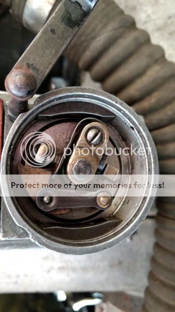

CONDENSATEUR Magneto
L'EasyCap à droite.
J'ai utilisé le lien au site BrightSpark pour leur contacter. Bill Brown, specialiste en magnéto habite à Normandie, il y avait quelques problèmes avec ma magnéto, je pense que la facture étaient plus ou moins £200.
