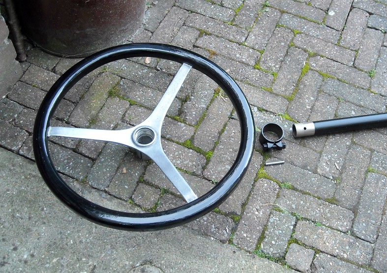

Message  Fer le Sam 10 Déc - 16:47
et il y a un tige dans les tubes que la collier tient en place. Tu vois souvent des boulons mis dans ces trous et ca ne serre pas grand chose.
