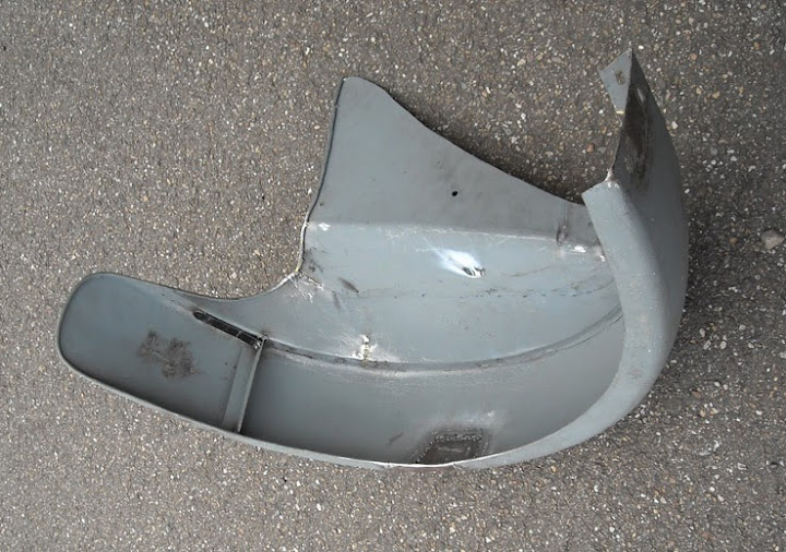

Message  Fer le Jeu 16 Sep - 19:52
Alors comme promis des photos d'une aile ronde AR.

Message  5HP31 le Ven 17 Sep - 21:22
C'est exactement ce que je cherche.
Peut-être qu'avec quelques mesures un tôlier arriverait à en refabriquer.

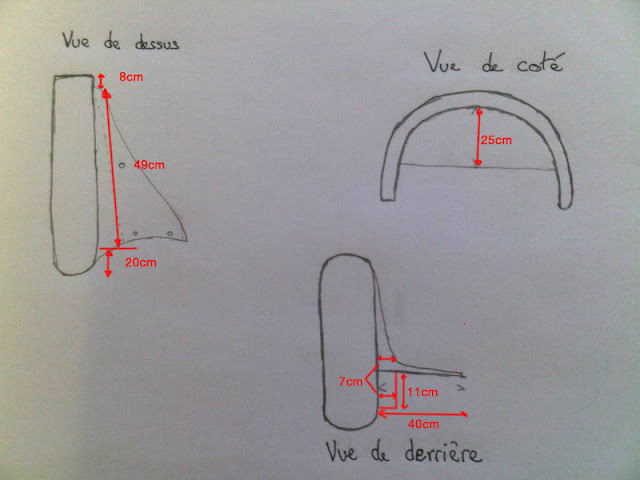

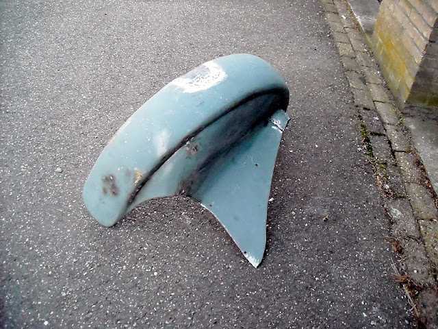

Message  Fer le Sam 18 Sep - 14:25
Ici des photos et quelques messures. parceque c'est difficile de prendre des messures sur des parties courbés les messures ne sont pas tres exactes. il peut etre des petits differences on doit essayer les tailles sur la voiture.

Message  5HP31 le Sam 18 Sep - 21:30
Un grand merci.

Message  jf le Sam 18 Sep - 22:41
Merci, ça va me servir aussi
