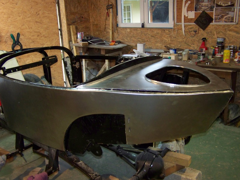

Message  PHV60 le Dim 24 Oct - 18:31
Bon, on va alimenter un peu le forum, parce que j'ai l'impression qu'il sont tous partis en vacances depuis une semaine
En avant la tolerie
ce WE
BOISERIE - Page 2 100_0824
BOISERIE - Page 2 100_0825
BOISERIE - Page 2 100_0827
Messages : 241
Age : 63
BOISERIE - Page 2 Empty Re: BOISERIE
Message  Fer le Dim 24 Oct - 20:15
oui ca avance tres bien Very Happy

BOISERIE - Page 2 Empty Suite tolerie de ce WE
Message  PHV60 le Lun 1 Nov - 18:10
présentation de la tôle
BOISERIE - Page 2 100_0829
Découpe et pose des clous
BOISERIE - Page 2 100_0828
Essayage de l'aile et du support de roue
BOISERIE - Page 2 100_0830
BOISERIE - Page 2 100_0831
Voilà encore un WE bien remplie
Messages : 241
Age : 63
Message  amicale5hp le Lun 1 Nov - 19:53
Tu es tôlier, formeur, menuisier, si j'aurais su je t'aurais donner mon cabriolet a faire.
BRAVO! JOLIE AJUSTAGE DE L'AILE.
Donc il te reste le côté droit a faire, alors bon courage , pas le plus facile, le bas de porte, la serrure, mais moins compliqué que sur le cabriolet.
Un conseil de mon tôlier, vérifie en passant ta main gauche sur la tôle,si celle ci reste bien plane pour éviter le masticage.
Aller après l'effort, passe une bonne nuit et merci de nous faire participer à ta restauration.

BOISERIE - Page 2 Empty SUITE TOLERIE
Message  PHV60 le Dim 7 Nov - 20:48
Ce WE finition pose coté droit, faconnage et pose tole d'auvent, en fait la tolerie n'est pas compliquée à faire, le seul endroit ou c'est un peu plus complexe ,c'est l'endoit des charnières,reste du fignolage et prochainement la porte BOISERIE - Page 2 100_0810
BOISERIE - Page 2 100_0811
BOISERIE - Page 2 100_0812
Messages : 241
Age : 63
Message  amicale5hp le Lun 8 Nov - 8:48
Quand je disais qu'il était habile, c'est vrai, preuve est faite.
Tu la laisse dans cette couleur ?
Very Happy Very Happy Very Happy Very Happy
Bravo et merci

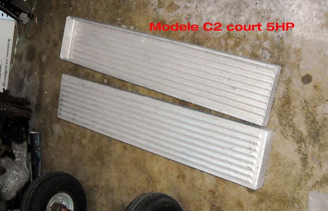

BOISERIE - Page 2 Empty marche pieds
Message  PHV60 le Mer 10 Nov - 8:49
merci du tuyau 5HP
Fer, a tu une photo et quelle est la dimension (longueur)
Messages : 241
Age : 63
Message  Fer le Mer 10 Nov - 12:19
Alors, les marchepieds sont 88cm longue, et il y a une legere oxydation qui doit etre facilement enlever par une petit polisage.
BOISERIE - Page 2 Marchepieds
Messages : 1703

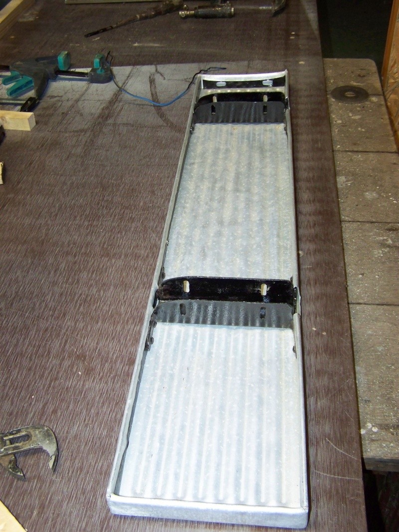

BOISERIE - Page 2 Empty MARCHE PIED
Message  PHV60 le Dim 12 Déc - 17:07
Bonjour FER
j'ai refait un marche pied aujourd'hui , c'est impecable
BOISERIE - Page 2 100_0813
pour l'autre, je doit refaire les renforts en dessous
Messages : 241
