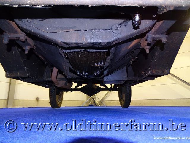

Voici quelques photos que je trouvais d'un original:
Messages : 153
Re: Carter de protection des cotes du moteur 32638
Message  MGM le Mer 3 Fév - 23:37
Et du côté des pièces d'adaptation de l'époque ?
J'ai l'impression que les ailettes sont protégées, mais au détriment du refroidissement de l'huile. Feutré ou non feutré ?
