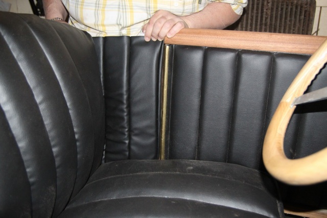

Il a fait vraiment très bon aujourd'hui alors ...bricolage sur la 5hp .
Vous l'avez remarqué , je focalise en ce moment sur les habillages intérieur.
Je ne souhaite pas voir les renforts métalliques alors je découpes autour pour rattraper leur épaisseur.
Banquette remise en place , voila ce que cela donne
la semaine prochaine , je tenterai de coller le rembourrage dessus
ludo- Messages : 238
Re: C'est parti pour l'aventure - Restauration Ludo
Superbe, ça va le faire !!!
