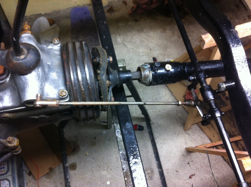

Je trouve bizarre ta tringlerie de freins qui passe a travers le châssis
les fixations de ta barre de renvoi sur la traverse ne sont t ils pas montes a l envers?
sur la mienne les tringleries passent sous la barre transversale de chassis
JEAN PIERRE- Messages : 187
Age : 80
Re: C'est parti pour l'aventure - Restauration Ludo
une photo est plus parlante
Age : 80
C' est sans doute ce que Julio voulait dire : " 12364 and 12363 parts must rotate back half"
" les pieces 12364 et 363 doivent etre tournees d' un demi tour "
m gosset- Messages : 2960
oui il suffit juste de retourner les 3 supports boulonnés au châssis
Mais il a aussi inversé ses freins pieds/main.
Fer- Messages : 1697
Bonsoir à tous et merci vraiment pour toutes vos infos
premier test en inversant les deux demi-barres . Pas probant puisque la tringle se retrouve à l'opposé du levier.
second essai :
Je démonte les barres pour inversés les supports et les repositionnent comme au début (mais avec les supports bien positionnés)
Je pense que je viens de découvrir pourquoi l'ancien propriétaire du véhicule avait inversé les supports :
la plus grande des deux demie barres est droite alors que sur les photos que j'ai pu voir , elles sont toutes formées pour suivre la forme de la barre transversale et permettre au tube de pont de bouger.
Cette barre est elle utilisable sur ce châssis court ? je vais y rejeter un œil demain pour contrôler que le tube peut bouger sans gêne car je viens de constater cela en regardant les photos.
Dois je la changer et en trouver une qui serait plus adaptée ?
Merci a tous pour votre vigilance et vos conseils
